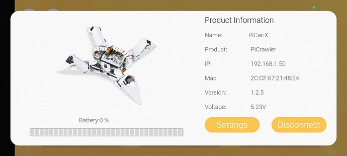

la batterie à l air de ne pas tenir la charge. Quand je lance une action, le picrawler s arrête immédiatement. L une des des deux leds du témoins de charges s éteint.
Quand je recharge le picrawler la led rouge s allume (a coter de USB pour rechercher) mais s éteint très rapidement (comme si c était déjà chargé à 100%).
Je pense que la batterie trop faible, ne charge plus du tout.
La tension indiqué est de 5,25V et la batterie reste à 0% , même après plusieurs heures de charges .

Bonjour.
Ci joints la photo, de la tension de la batterie.
A grand étonnement, le multimètre annonce 8V de tension.
